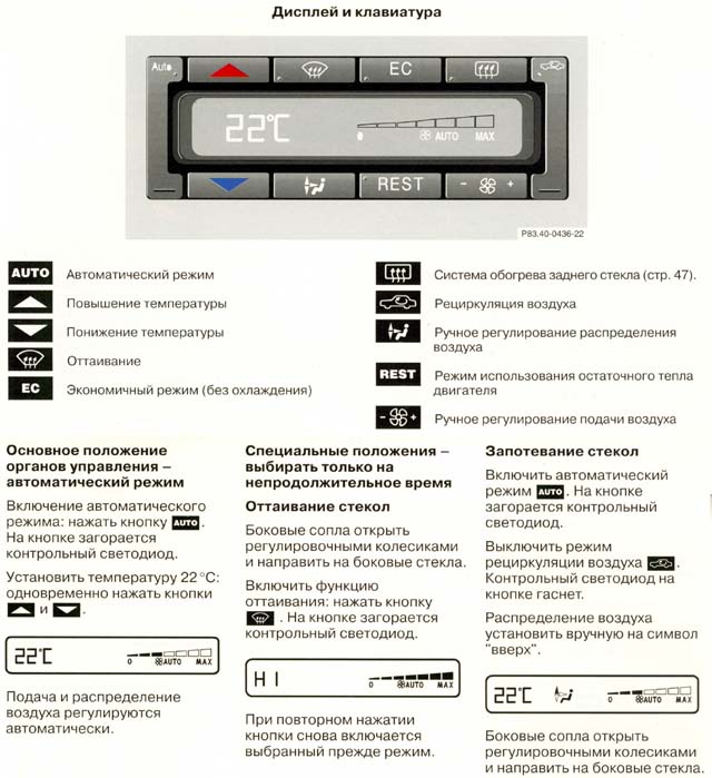

Такой?
А КАК ТАМ ЗАМЕНИТЬ ЛАМПОЧКУ ИЛИ ПРЕДОХРАНИТЕЛЬ?? Он походу сгорел ! Заранее спс!
