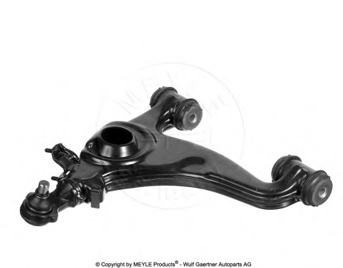

такой?

номера на картинках
А вот такой не подойдет?
    88,1 KB · Просмотры: 103
вот номера по SWAG 10 73 00 26 , 10 73 00 27

Если бы тот рычаг (фото которое я кинул) подходил бы, было бу гораздо проще и дешевле (
магазин выдает заменители, но у меня там реги нет ,и номера не видно
Там примерно от 6 т.р. Там то и собираюсь заказывать.

Мужики, вот вы говорите переприсовывали. Так а где взять опору то?
В магазине новые продаются только на рычаги другого типа. Кто мне продаст Кусок железа с шариком на конце?)))
В общем заказал новый рычаг на exist-е. Вместе с болтами обошлось в районе 6 т.р. на выходных буду ставить.
