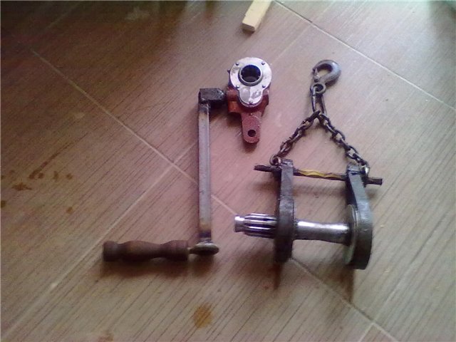

Вот еще самодельная талька,смастерили с товарищем из подручных б/у авто з/ч.Помогает снять КПП при замене сцепления или редуктор моста в полевых условиях,т.е. на стоянке.Есть плюс,в походном положении занимает мало места в рундуке
