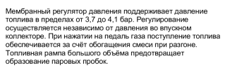

Новая вводная, теперь глохнет постоянно, независимо от уровня горючки, вскрыл пассажирскую сторону, разряжения давления не почувствовал, горючки под горло почти было. Машина еле работает на холостых, включаешь драйв и тут же глохнет, на педаль газа особо не реагирует, у меня есть предположения, что помирает бензонасос, на разобранную тоже заводил, насос признаки жизни подаёт, но видимо не создаёт нужного давления в рампе, завтра буду мерить, подскажите какое давление должно быть в рампе перед форсунками?
Doktor
Автосервис "ГАММА" г.Владимир
дисконтная программа
5.220
891
Мерседес Бенц
Владимир
Должно быть так , если бензин в баке есть.
    12,2 КБ · Просмотры: 7
  • Подача топлива (ME)_ функциональное описание.pdf
    197,9 КБ · Просмотры: 3
