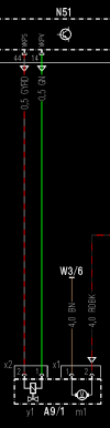

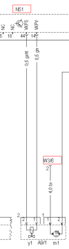

Всем привет. Подскажите - из-за не работающего датчика сброса давления на компрессора может ли не подниматься одна сторона?
Принудительно пытались даже (через лаунчер и висит ошибка на датчик А9/1у1), компрессор включается и сразу выключается. По стороне пассажира зад-перед накачал, а по стороне водителя ничего не качает и не хочет...
ПыСы: трубки на блок клапанов по сути ставили на абум, ясно где было зад и перед, но точно ли это правая трубка на правую сторону не ясно было и закрутили. Получается, что трубка в блоке клапанов, которая должна идти на заднее правое - может быть вкручена на заднее левое. Но вроде всё по нужным местам.
