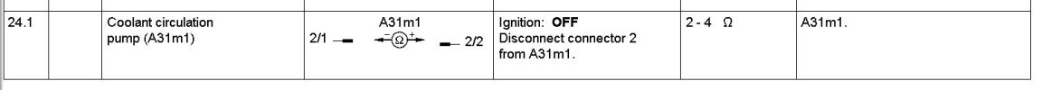

Типа, как сопротивление на клеммах мотора A31m1 циркуляционной помпы:
    19,2 KB · Просмотры: 419
2..4 Ома - нормальный разброс, кстати :)
