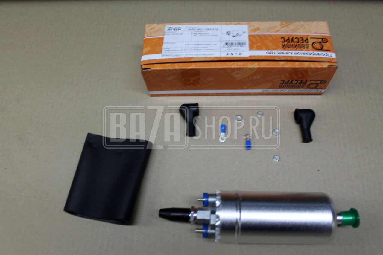

Бензонасос ГАЗ-3110 на 124 Мерин
Можно ли его ставить на мерин 124 двигатель 102? СПАСИБО!:mad:
Уменя стоит вроде все ок. 103 двиг.:ny_sanki:
да, можно, но на завышеных оборотах мотора может подтупливать....
у меня в начале тупит , а как больше обороты то нормально:(
В общем Я сегодня не выдержал и поехал купил бензонасос.:) Перед ремонтом решил вам его показать.
После установки, двигатель запустился на холодную мгновенно, а раньше приходилось лить в воздухан бензин 100г.
Бензонасос стоит 2100руб.
И вот старый BOSCH Made in Germania
у нас за 2600 можно Бош купить оригинал!!!! Смысл волговский ставить ... Я думал он рубля 1.5 стоит не больше.... АТС - вообще за 1.5 можно найти))))
можно ставить если у вас электронный впрыск \не ке-джетроник\ на ке-джетр рабочее давление насоса выше и поэтому они быстро выходят из строя
