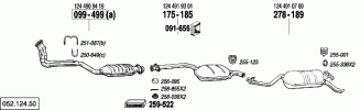

На фото резонатор, его резать не надо! Режут катализатор. Он обычно на уровне коробки передач (на фото первый большой боченок слева, сразу после штанов).
Если с открученым глушителем машина работает как с прикрученым, то смысл резать катализатор.
P.S. На фото еще видно два маленьких боченка, прям возле крепления штанов к коллектору. Пламегасители вроде. Вот они у меня расплавились из-за некачественного бензина, и обороты не поднимались выше 4000. Выпотрошили, стало норма. Основной катализатор тоже выпотрошили. А сейчас вообще вырезали полностью, и трубу ровную вварили.

тогда у меня за место негу труба просто вварена,как и думал:icon_e_surprised:

Кстати, встречаются и заводские бескатные штаны, на которых катализатора изначально нету. Правда в продаже не видет таких.
