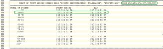

Считаем баллы по передней подвеске по футноуту 006.
У меня получился 41. Проверяй!

Re: подвеска авангарда
У меня та же сумма,41. Это пружины и проставки,которые подойдут к моим родным стойкам?
Это были родные пружины. Футноут 006 весь прочитал? Откуда это взялось понятно?
В общем и целом понял.... Голубым цветом обведено то,что установлено. Фиолетовый это уже под 482?
То что установлено (было установлено) - это выделено зеленым в посте #88 - вверху картинки слова про Sport, Avangard, AMG и коды. А это для тех авто у которых вышеперечисленного нет. Смотри весь футноут 006.
В номере 88 все понятно, количество баллов 41,попадаем в категорию от 38-43,в первой графе установленная в данный момент пружина подвески,во второй-номер проставки. В следующем рис. отмечаем определившиеся номера деталей. В последнем рисунке просто не могу понять перевод в "шапке"... Первый столбик-моя родная подвеска,второй, ка понимаю - подходим по баллам в эту строку,это машина не оборудованная таким двигателем и агрегатами как моя. Что следует из этого? Мне тоже подойдут эти пружины? :? Не сочтите за дурака,сложно понять таблицы на техническом английском в сокращениях с такими скудными пояснениями....
Сейчас смотрю еще в таблицу подсчета баллов,у меня из перечисленного есть еще self-levelling device(это как я понимаю ASR), переднее электросидение и телефон. Если я правильно понимаю это еще +3 балла. Или я не прав?
Стоп.стоп.стоп. по - порядку: self-levelling device - это самовыравнивающаяся подвеска (стоит в основном на универсалах) - отличается под капотом бачком с жидкостью и насосом, а к амортизаторам подходят шланги и есть гидроаккумуляторы (видно в багажнике). К тому-же это все сзади. И код ее 480. Оно у Вас есть? По датакарте нет.
Пункт 2: переднее электросидение и телефон - оно есть? Коды или в реальности?
Может я что-то пропустил :?
