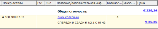

На заводе на ваш авто поставили абсолютно одинаковые диски по кругу, соответственно и резина должна стоять с одинаковыми параметрами!
Разноширокая резина должна быть такая - перед 185/55 r15, зад 205/50 r15 и тогда динамическая длина колес практически одинаковая, но и диски должны быть задние шире передних! Но если диски одного размера по ширине, то лучше поставить все четыре покрышки одинаковые! Если диски заводские как на картинке ниже, то подойдут 4 покрышки 185/55 R15 или 4 покрышки 195/50 R15 (при этих реальная скорость будет около 59 км/ч при показаниях на щитке 60 км/ч)
    3,2 KB · Просмотры: 243
Вот расчет ваших колес с сайта подбора колес! Вот электроника и в шоке!!!
