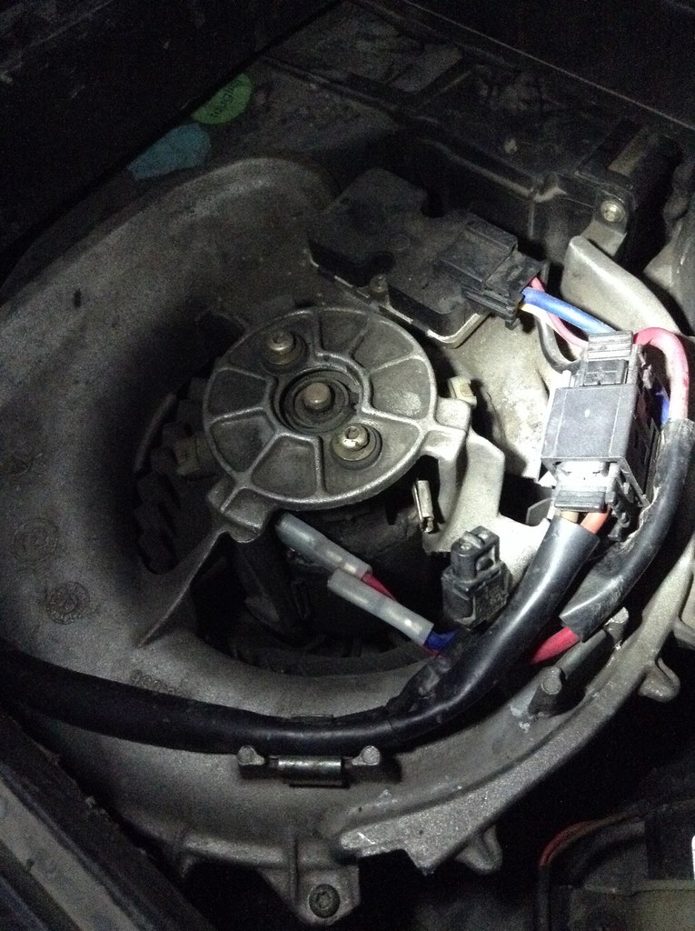

W140 не перестаёт дуть печка
W140 S320 92 г.в.
Моторчик печки не перестаёт дуть на заглушенной машине и при отключенном блоке климата. Отключаю его снятием минуса с самого моторчика под капотом...(предохранитель не нашёл).
Завожу вчера мерса, прогреваю минут 10, моторчик печки не крутится. Завожу сегодня, кручу колёсико регулятора оборотов на климате - сперва тишина, потом начал дуть. НО климат "сошёл с ума", режимы вроде меняет, лампочки и экранчики работают, при нажатии кнопки выкл начинает дуть ещё сильнее куда-то вниз, на колёсико регулятора оборотов не реагирует - дует только с одной мощностью. (Температура на улице -10)
Проблема появилась после того как я ремонтировал дворники.
Не будет советов - поеду к электрику, но вдруг кто сталкивался. Могу достать тестер, но сам не очень разбираюсь в электрике.
И кстати, что за болтающийся черный штекер рядом с минусом?
