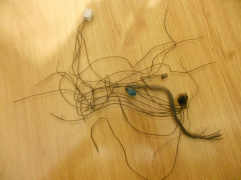

оборвал провод левого зеркала!
нужна схема или помощь как подключить, авто 2007!
сейчас имею такую картину
ребя оборвал провод левого зеркала, помогите схемой авто рестайлинг
Вы решили везде отметится? Где ответ будете потом искать?
спасибо что откликнулся! я починил снял с правой двери, там даже штекер был под затемнения щас поставил на левую все работает в идеале, щас по правому смотаю и все воуля:ny_sanki::ny_sanki::ny_sanki::ny_sanki:
