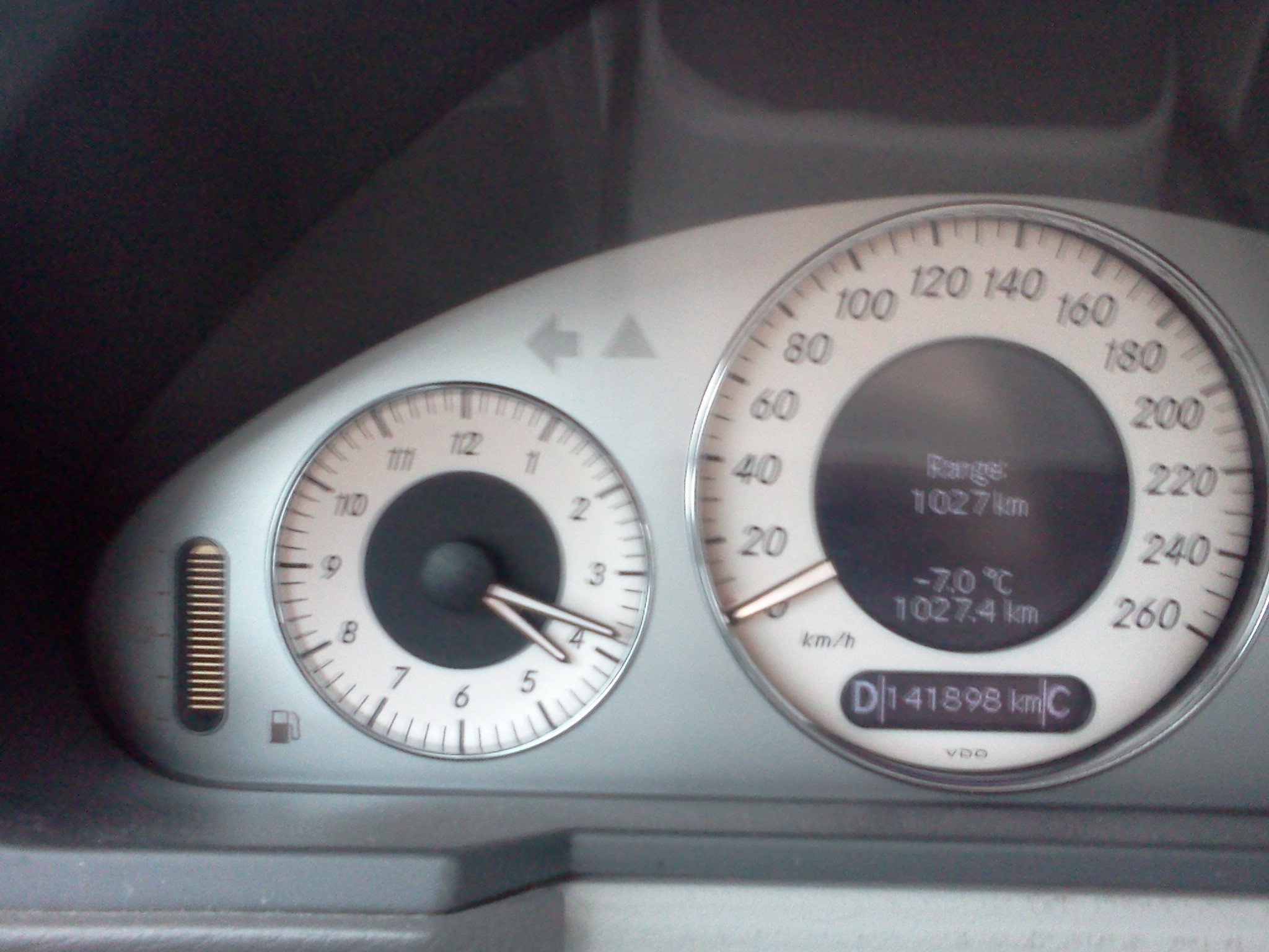

У меня вопрос к владельцам W211,а так же ко всем знающем людям в этой модели.Суть в том,что мой бак,повышенной емкости 80 литров(по ВИН-у пробивал,код 915). Но при каждой заправке больше 73 литров никак не влезает(даже приходилось несколько раз отстреливать пистолу). Никаких "пшиков" наружу или внутрь нет при открытии крышки бензобака,все работает ОК. И всегда когда заполняю бак полным,индикатор показывает так,смотрите фото. И хотел узнать верхняя шляпка(полукруг белый) тоже должен гореть черным или всегда белая,как на фото?
Как у вас когда заполняете полный бак,так же???
Заранее спасибо...
МВ Е320,2002 год,бензин.W211
Вообщем больше 75 литров не влезает хоть убей, даже в инструкции посмотрел бак на 80 литров стоит!!!
Вообщем буду включать доп.опцию СТАР-ом, чтобы показывал бензин в литрах,тогда посмотрим!

А что каксается бака,я заезжал уже несколько раз с пустым баком,только самый нижний полукруг горел черным,а остаточный пробег показывал "0".

Насчет полосок,я имел ввиду самый нижний полукруг,верхний полукруг у меня никогда не загорался черным,хотя тут писали ребята,что самая верхняя шляпка(при полном баке) тоже черная бывает.А нижняя шляпка белая становится,когда бак пустой.
Но у меня ни самая верхняя ни самая нижняя цвета не меняют.

нижний у меня точно гаснет при пустом баке (это 100% ...я на него тогда в Польше чаааасто смотрел :D:D:D )
а верхний, не обращал внимания, обязательно обращу внимание когда заправлюсь, и отпишусь
Насчет нижнего спасибо большое,теперь точно буду знать,если горит значит бензин есть еще. Благодарствую !!!

только что специально залил полный бак, и у меня верхний не горит :unknown:
касаемого нижнего, ...а может это всего лишь разный дисплей?! в смысле у одних ЖК дисплеев нижний сектор имеет возможность отображать информацию, а у других нет?! ...мало-ли их модификаций выпускалось?! а если это сам дисплей, так не стоит и грешить на датчик и считать это проблемой?! ...просто это вот ТАК :icon_e_wink:

Ребят значит сегодня откатал почти весь бензин,тоесть когда показывало "0"(без изменений) на остатке пройденного пути.После этого проехал около 25 км.Правда нижний полукруг так и не погас,после того проехал еще 15 км и заехал на заправку и снова влезло 75 литров. И то еле-еле с натяжкой,несколько раз отстреливая пистолу,но больше ни как. А верхний полукруг так и не загорелся при полном баке...
