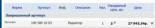

Сурэныч сказал(а):
Да и ещё вот что,за помпу 24000 это уж перебор какой-то,радиатор 22000,где вы такие цены находите господа???????????
Здесь что одни бобры собрались ???
Где-где.. Вот где:[attachment=0:yge9yc01]223.jpg[/attachment:yge9yc01]
А вы в другом месте? Поделитесь, где ещё оригинальные запчасти клепают..

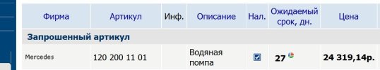

Экзист это я перво-наперво открыл. :D
Сравниваем:
Такие цены, ребята, у меня, потому что мотор у меня большой. И к нему всё большое, дороже чем у других. Вот так наверное, я и объясню себе те удивления по цене, которых я не мог понять. Ну не покупал я раньше помпы и понятия не имел, сколько они стоят.. Сейчас вот буду расходомер покупать за 43 тыщи. (Один, один, не десяток.. :D )

Странно. Челябинский exist примерно вдвое дешевле челябинских же MB-официалов. И дело не в большом моторе :)
"Дело не в большом моторе." А в чём тогда?
Именно помпа, радиатор и расходомер (два! по сорок!!) у нас с тобой самые дорогие из 140-х и есть. Из-за того, что - шесть на двенадцать. Разве нет?

Но я имел в виду в виду не абс. цифры, а то, что цены в московском сервисе совпадают с омским экзистом. А в Челябинске отличаются вдвое. Следовательно, либо омский exist охреневший, либо челябинские официалы. Я говорил про это :)
Чтобы разобраться, залазим в челябинский exist: помпа 24т.р. Звоним официалам: занято и занято. Значит, вопрос откладывается...
denis v12
552
17
Итак, у официалов 24т.р. Редкое совпадение с экзистом. Значит, в случае с помпой никто не охреневший :)
Вот и разобрались! :) Ты не поверишь, но с радиатором и расходомером - тоже самое. :D
Поэтому.
