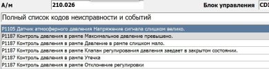

Здравствуйте. Пишу первый раз, поэтому за все недочёты извиняюсь заранее. 210 кузов 3.2 cdi 2000 год. При газе в пол( Кик даун не обязателен) выходит ошибка epc и машина глохнет, после этого заводится без проблем. На холостых мотор крутит положенные обороты( больше 3 тыс) кинули комп, пишет что малое давление топлива в системе комон рэйл. Был отреставрирован насос высокого давления, 2 дня стоял на стенде в официальном сервисе бош в Испании, никаких проблем не обнаружено, ставили форсунки в том же бош центре, форсунки в порядке, заменён топливный фильр, датчик и клапан давления топлива(которые стоят до и после топливной рейки) так же заменил на новые оригинал. Ничего не помогает, только педаль в пол и машина глохнет через пару секунд. Менять уже попросту нечего, все заменено, других ошибок не выдаёт, проблема не уходит, мучаюсь больше 3 месяцев, подскажите что ещё можно проверить и поменять, может кто сталкивался, спасибо.

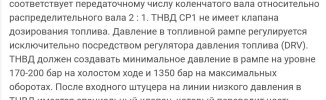

Ну что ты за советчик, и Иван у тебя какой-то молдавский). У меня система ТНВД Bosch CP1 , где дозирующий клапан находится НЕ рядом с ТНВД а является частью топливной рампы(только в редких случаях ставился рядом с ТНВД на других моторах), я его поменял, а с 2003 года начали ставить Bosch CP3 где его переместили как раз к ТНВД.
Статейка для ознакомления, как раз о клапанах и ТНВД Мерседеса
П.С. поменяно и проверено реально всё в системе common rail. Бош сервис думает проверять всю проводку от форсунок и менять компьютер. Я уже устал от всего этого, мне легче сжечь эту машину, только денег и сил жалко.

Вы поменяли все кроме рампы . Если в системе была стружка то меняйте рампу , если обратка проверена .
Клапан на СДИ 1 вставляется (ремкомплект резиночка и кольцо), а не прижимается как на 646,642 гайкой. Поэтому менять ее смысла нет, если конечно при постановке клапан молотком не забивали, ну или очень часто ремонтировали топливную систему (лезли постоянно в этот узел), при этом ошибка высокое давление зарегистрировано, а не низкое.

И машина не сказать чтобы труп, никапли ржавчины, в Испании зимы нет ничем не сыпят дороги, с полнейшей историей по виду как с завода, 178 тыс оригинального пробега, у меня была такая же с таким же мотором, даже цвет тот же, я на ней проехал 220 тыс километров, ни разу меня не подводила. Есть у меня мл164 350cdi тоже безотказная машина, без малейших проблем. Эту купил для работы поехал в Германию начала глохнуть, зашёл в Мерседес центр, ошибка 1187 поменяй клапан, купил новый у них же оригинал, поставил и сразу уехал в Испанию. Постоянно глохла по автобану. Посоветовали мне бош центр дизель сервис, проверенный, как все говорят лучший в регионе. Отреставрировали ТНВД проверяли его на стенде, форсунки проверили, клапана, датчики ещё раз поменяли с рабочей машины, я купил ещё новый датчик, рейку это ппц. Откуда там большое давление, Толи бош не бош и насос не сделали, Толи как. Придется гробить мл, а эту сдать на разборку за копейки(((
А с чего вы взяли что там БОЛЬШОЕ ДАВЛЕНИЕ?
Только на том основании что вам диагност сказал? А ваш диагност не посмотрел что одна и та же ошибка указывает как на высокое так и на низкое давление!
Одна и та же ошибка Р1187
