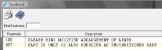

Редуктор правильный. Единственный нюанс остается в том, что если брать новый редуктор - возможно придется заменить какие-то шланги ASD.
    13,8 KB · Просмотры: 412
    95,7 KB · Просмотры: 462
