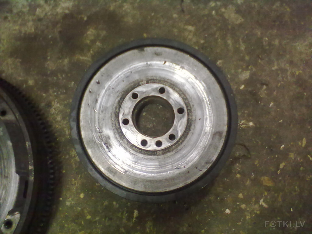

Итак господа, дабы развеять все предидущие домыслы. Сегодня имел место быть разговор со спецом по мерседесам, после чего, произвели контрольное вскрытие.
Приговорен и отправлен на тот свет ...*барабанная дробь*... прорезиненый демпферный маховик!
Миф о навесных агрегатах и стартере развеян полностью. От маховика и дым паленой резины и клин движка. После проверки двигатель запустился сразу и без проблем.

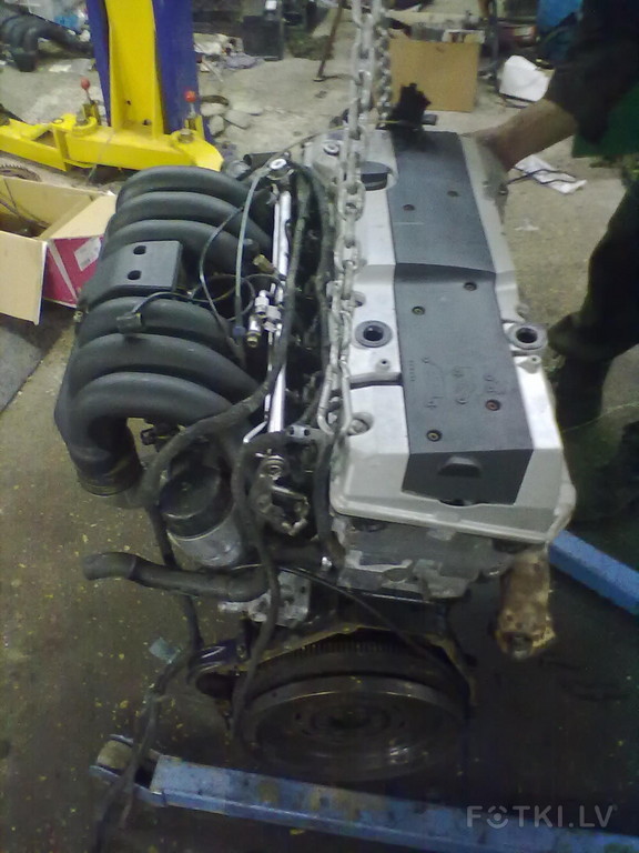

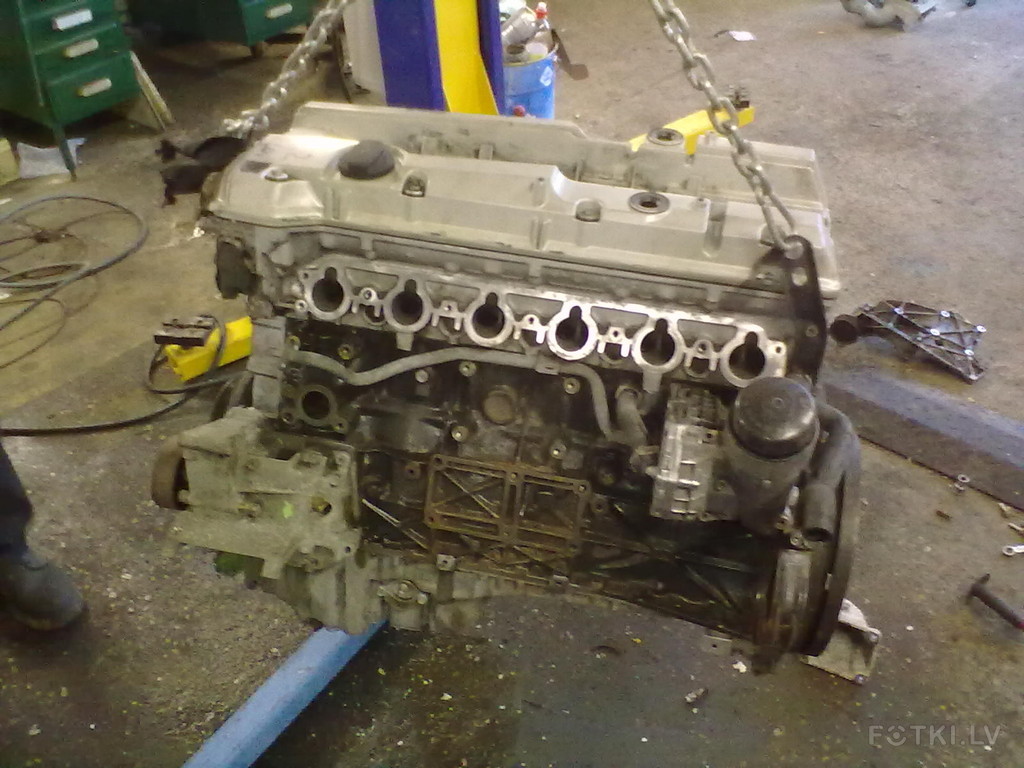

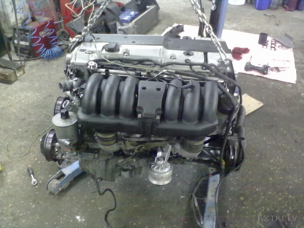

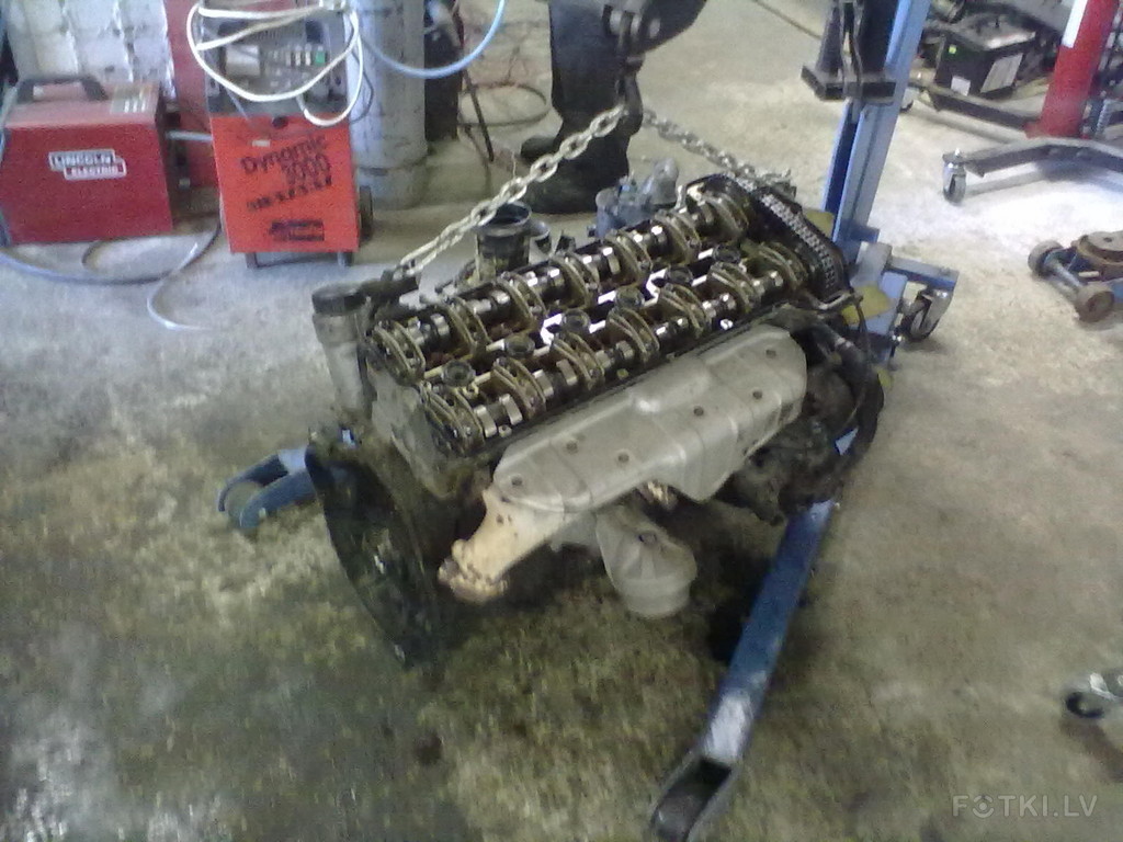

Итак, прогресс на лицо... Маховик коробки все-таки оказался не при чем, но зато проверили состояние сцепления и корзины. В поисках, что-же все таки дало клина, вытащили двигатель...
Клина дал демпфер на коленвале - развалился и уперся в блок двигателя.

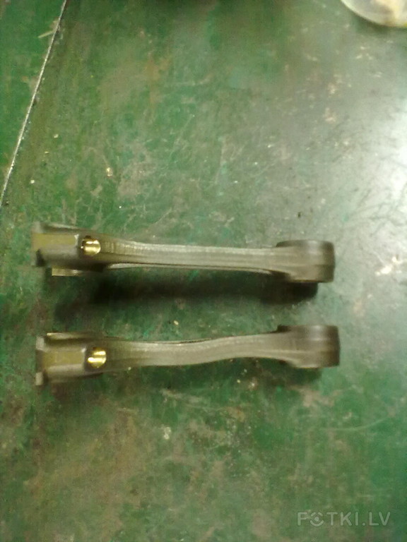

Но на этом решили не тормозить и глянуть что у медвеженка в желудке, так, для профилактики. И вот что же мы обнаружили:
Самое удивительное то, что он при этом еще и работал, при том очень хорошо, переодически выдавал легкий стучек, но других проблем не замечалось.

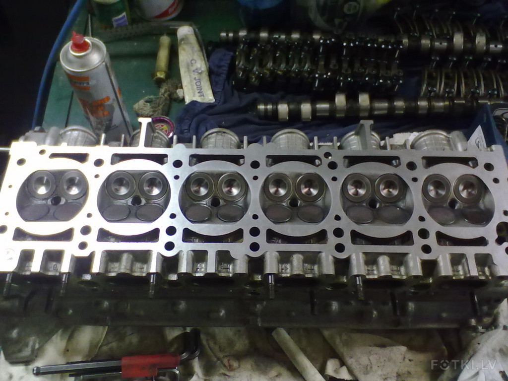

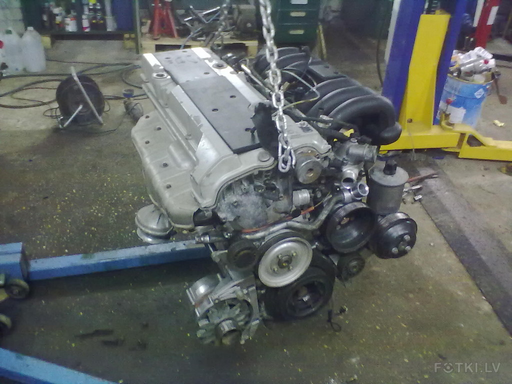

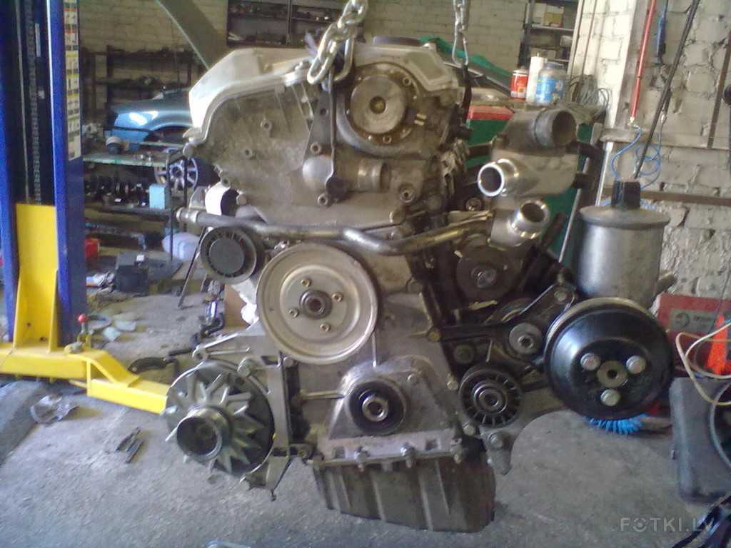

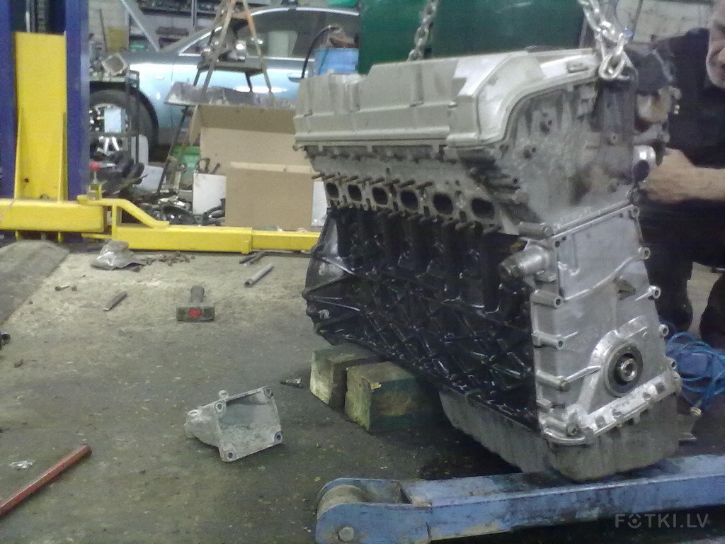

Итак после разбора двига пришли к мнению, что этот собирать дороговато и был приобретен 104.995 от 210 кузова(тот же самый двигатель, только кронштейны навесных агрегатов другие).
Так как у нового двигателя была течь масла из под прокладки головки цилиндров, решили заменить и ее при этом поменяв голову на его родную, так как она была отправлена на шлифовку.
Притерли клапана, поменяли седла и сальнички и установили на новый силовой агрегат(уже помытый и подкрашеный).

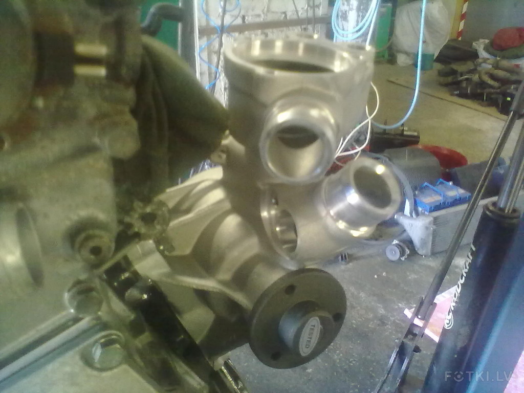

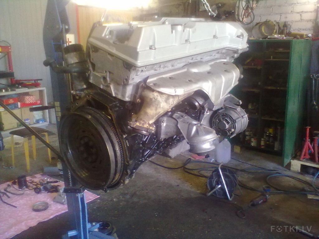

Дальше следовала сборка навесных агрегатов и подгонка под 995 двигатель, так как идемпфер на нем немного иной и шкивы навески не сразу встали ровно, но все удалось. Правда решили отказаться от компрессора кондиционера(временно, пока не будут собраны средства на ремонт всей системы и ее заправку) и от компрессора вентиляции картерных газов(на новом двигателе он вобще не предусмотрен). На свое место встала и новая, оригинальная помпа охлаждения двигателя.
Итак силовая установка собрана и ожидает возврата на родное место. Завтра планируем все закончить уже и снять первую, за целый месяц, стружечку...
