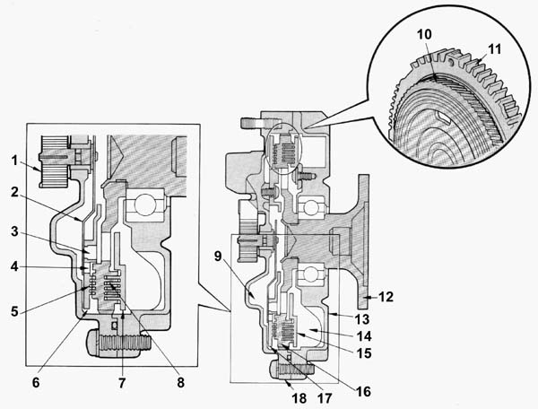

Вентилятор с ременным приводом, обычно совмещенный с насосом охлаждающей жидкости, традиционно устанавливались на большинство моделей с продольным расположением силового агрегата. Если бы крыльчатка вентилятора жестко соединялась с приводным шкивом, то частота его вращения была прямо пропорциональна оборотам коленчатого вала - такое охлаждение было бы чрезмерно эффективно, особенно на больших оборотах и при низкой температуре за бортом. Поэтому, для регулировки интенсивности потока воздуха, проходящего через радиатор, между шкивом и крыльчаткой устанавливается вязкостная муфта.
При низкой температуре скорость вращения вентилятора минимальна, что позволяет двигателю быстрее прогреваться и заодно снижает шум от крыльчатки. По мере роста температуры обороты вентилятора также будут нарастать.
Конструкция​
Ротор муфты жестко крепится на шкиве насоса охлаждающей жидкости. По окружности диска ротора нарезаны косые зубья, которые выполняют роль насоса для перекачки масла. Корпус муфты в сборе (корпус подшипника и передняя крышка) вращается вокруг ротора на подшипнике.
С обеих сторон ротора установлены пластины, отделяющие рабочие камеры от резервуаров. Передняя (с впускными каналами A и B и возвратным каналом) закреплена на крышке ротора, задняя (с возвратным каналом) - на корпусе подшипника.
1 - биметаллическая пружина, 2 - биметаллическая пластина, 3 - впускной канал B, 4 - впускной канал A, 5 - передняя камера, 6 - возвратный канал, 7 - возвратный канал, 8 - задняя камера, 9 - передний резервуар, 10 - зубья ротора, 11 - корпус подшипника, 12 - вал ротора, 13 - корпус подшипника, 14 - задний резервуар, 15 - задняя делительная пластина, 16 - ротор, 17 - передняя делительная пластина, 18 - передняя крышка.
Рабочие камеры представляют собой "лабиринты", образованные ребрами на роторе и на делительных пластинах. Момент передается от ротора к корпусу за счет "внутреннего трения" в силиконовом масле.
Биметаллическая пружина, установленная с внешней стороны корпуса муфты, перемещает пластину, открывая и закрывая впускные каналы и регулируя перетекание масла в зависимости от температуры воздуха.

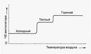

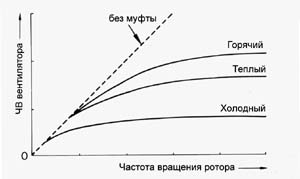

Функционирование​

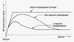

1. Холодный воздух.
При вращении ротора его зубья через возвратные каналы "откачивают" в передний резервуар масло из обоих камер и заднего резервуара. В результате его количество в камерах падает, передача усилия через жидкость уменьшается и частота вращения вентилятора становится значительно ниже частоты вращения ведущего ротора.
2. Теплый воздух.
Под действием центробежной силы масло из переднего резервуара вытесняется в переднюю камеру через открывшийся впускной канал A. "Вязкое трение" между ротором и передней пластиной возрастает, а разница в частоте вращения уменьшается.
3. Горячий воздух.
Открываются оба впускных канала, после чего масло поступает в обе рабочих камеры. Объем жидкости в них и "трение" максимальны, так что максимальна и передача вращения через муфту.
Примечание. Поскольку управление оборотами происходит за счет изменения объема силиконового масла в полостях муфты, то его утечка неизбежно ведет к снижению скорости вращения вентилятора и возможному перегреву двигателя.
Часть муфт ранней конструкции не имела заднего резервуара. Поскольку после остановки двигателя масло стекает в нижнюю часть муфты, то здесь его уровень в камерах значительно увеличивался и сразу после запуска двигателя, когда "трение" между ротором и пластинами достаточно велико, частота вращения вентилятора нарастала слишком сильно. При наличии заднего резервуара уровень жидкости в камерах на заглушенном двигателе оказывается ниже, а после запуска падает быстрее - в результате снижается уровень шума от вентилятора.
