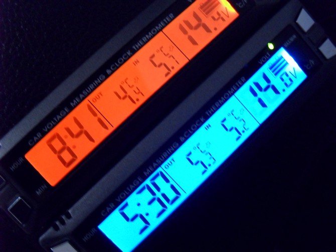

У меня сейчас вот в прикуриватель воткнут вольтметр, напряжение постоянно немного плавает 13.6-13.8, вольтметр не прибор измерительный, а часы-термометр-вольтметр, вот такой
потому может и погрешность и глючки прибора, десятые постоянно меняются, но бросков нет, и меняются они одинаково что на прогретом, что на холодном моторе, единственное что заметно это то что сразу после запуска напряжение 13.6-13.8, через 10-15 минут езды 13.2-13.5, видимо связано с зарядкой аккумулятора после запуска, и на ХХ напряжение на примерно 0.1 ниже чем при движении и гуляет чуть быстрее. Ну и не факт что в прикуривателе полное напряжение, это еще не проверял.
