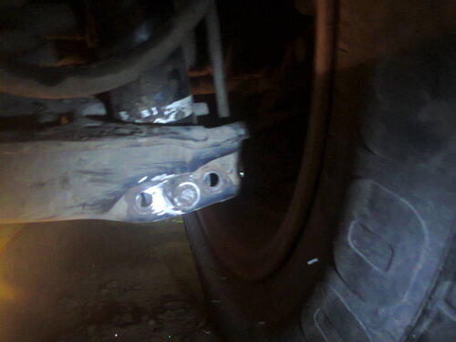

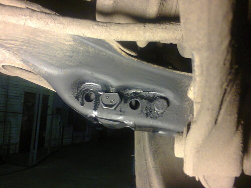

Кого достали стуки задней подвески на 124 универсале и жалко 60000 на новые амортизаторы пригодится эта тема.

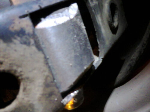

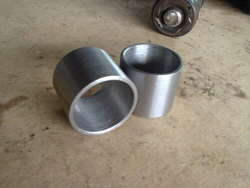

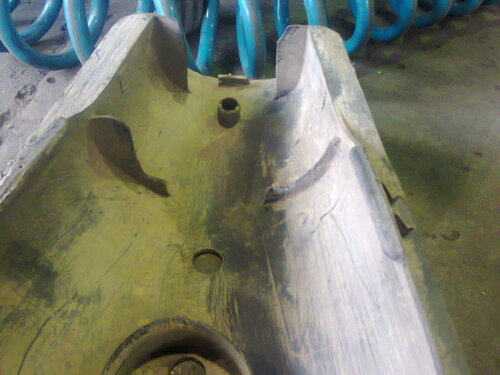

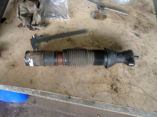

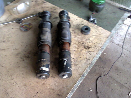

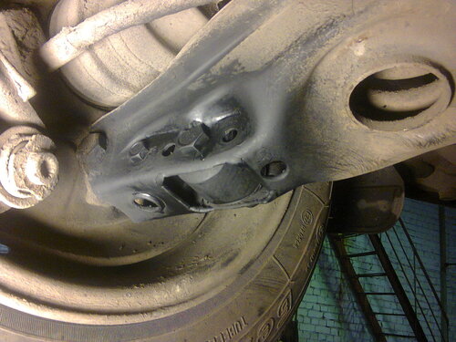

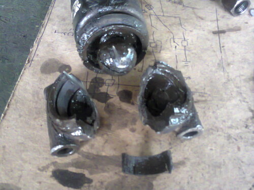

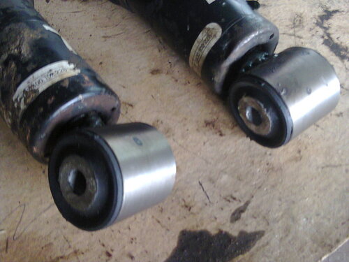

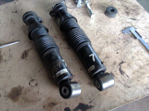

Снимаем задние амортизаторы и отпиливаем от них шаровые

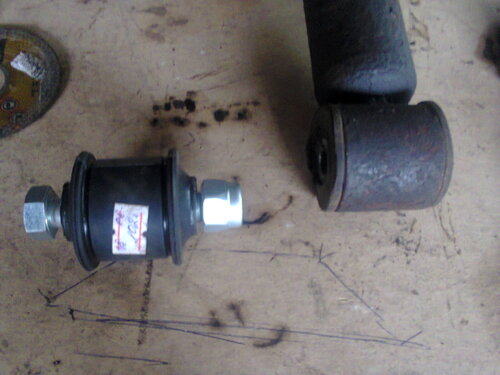

Просим токоря выточить 2 втулки по образу и подобию ВАЗовских 08 втулок задних амортизаторов
Привариваем втулки к амортизаторам и запихиваем в них резинки от восьмёрошных амортизаторов.
Обтачиваем торцы внутренних втулок сайлентблоков под внутренний размер рычага подвески Мерса (где-то 2 мм нужно срезать)

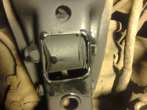

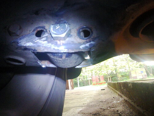

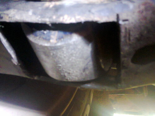

Выпиливаем болгаркой в рычагах окна под втулки амортизаторов, и сверлим сквозное отверстие под болт
Я на всякий случай снял фаски с втулок амортизаторов чтоб они не застрявали в окнах в случае косания стенок внутри рычага
Затягиваем всё как следует
По углам окон слегка проходимся полуавтоматом для снятия концентраторов напряжений от резки болгаркой, у кого нет полуавтомата, берём круглый напильник D 4мм и скругляем углы.
Кстати с момента устаноки резинок до момента заваривания углов я проездил 15000 км, никаких трещин на рычагах не появилось. Ездил по очень хреновым дорогам.
Косательно стуков, скрипов и прочих непонятных звуков в задней подвеске, ничего подобного замечано не было, всё работает прекрасно.

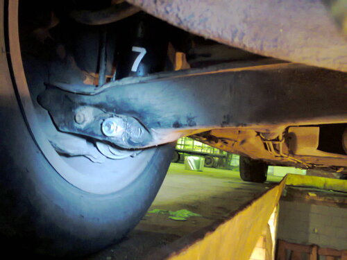

Чистим, красим
Срезаем одно из рёбер жёсткости защитного кожуха рычага, которое на против гайки (заднее по ходу машины)
Ставим всё на место и радуемся жизни
Ремонт обошолся в 350 рублей вместе с краской. Удачи!!!
Спасибо за проделанную работу, как по мне проще реставрировать шаровую, да и надежней будет.
Терзают меня 2 сомнения, первое это надежность сварки в данном месте и второе это то что резинки от существенно более легкой машины выдержат такой сарай ... ну и сразу воникает вопрос с развалом-схождением ...
На развал амортизатор не влияет. 15000 резинки продержались и сдаваться не собераются. Нагрузка на сварочный шов направленна на сжатие (амортизатор давит на втулку сверху вниз, так как амортизатор с подкачкой и выполняет роль поддержки кузова, компенсируя просадку под нагрузкой). В виду того что амортизатор выполняет роль поддержки (основную нагрузку воспринимают пружины), предполагаю что нагрузка от "жопы" девятки будет поболее, так как на девятке эта резинка стоит на стойке.
Уверен? Если аммортизатор длиннее или короче, если сместится точка крепления от номинала и амморт встанет под другим углом? Чтото меня продолжают терзать сомнения ... Другое дело если это уже опробовано и работает, тогда я только за :)
