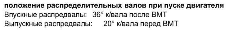

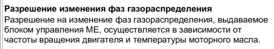

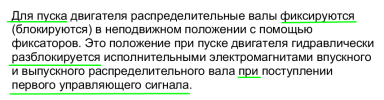

ПО моторного блока стоковое или прошивали . Не активируются механизмы доворотов на холодном моторе и тем более при пуске . В каком положении валы при пуске ?
Можешь снять фишки с магнитов и проверить есть ли треск .Если есть а давление масла в норме и валы перед стартом на месте то проблема в механике самих механизмов . Возможно ошибка монтажа которая могла привести к выходу из строя механизма.
После сборки, ничего не прошивали. Положение валов при пуске не знаю. Магниты переставлял, результата нет, треск при запуске есть. Магниты нового образца
