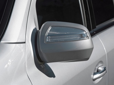

Замена зеркал на МЛ164
собственно вопрос следующий: можно ли без проблем заменить лопухи 07 года на рейсталинговые.Кто то уже сделал косметику на своем авто.Принципиально другой обзор.Всем спасибо.
Все зеркала на ML (всех 2-ух рестайлов) взаимозаменяемы.
Ставятся без проблем любые.
Эт точно:icon_e_smile: Можно самому поменять без проблем:icon_e_smile:
Наконец-то всё стало понятно мне....тоже
сцал чтоб не сломать..
С наружи у стекла зеркала есть ободок. Тупым ножиком аккуратно её отстегиваю, стараясь не сломать. Корпус с подсветкой уходит назад, и остается на проводах. Осторожно!!! внутри микрофоны для гомкой связи, насколько я понял. Лампочка комфорта маленькая ( спичечная головка с двумя длинными контактами - усами) стоит 10,0 руб. Припаяна. Аккуратно перепаиваем и собираем в обратной последовательности. Извините фоток не сделал.
ССори. Не понял меняются между рейсталингами, вопрос был обычные на рейсталинг?
