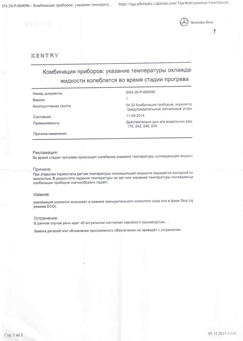

Уважаемые знатоки Форума!
Сегодня случилась такая ситуация с машиной, достаточно непонятная для меня лично. на ходу загорелся сигнал предупреждения Check Engine, машина едет норм, никаких явных неисправностей нету. НО, я все-таки решил заехать в автосервис(Эльгида Моторс, кто в Питере живет наверное знает) на диагностику. после диагностики сказали мне следующ:
Коды неисправности 0856
Конструктивный узел Y110(клапан трехдискового термостата) заедает в открытом состоянии.: Температура охлаждающей жидкости возрастает слишком медленно. (P0128).
Мастер сказал, что нужно менять ТЕРМОСТАТ. :icon_question::icon_question::icon_question::icon_question::icon_question::icon_exclaim::icon_exclaim::icon_exclaim::icon_exclaim::icon_exclaim:
После диагностики сняли ошибку видимо, сигнал предупреждения исчез, я поездил еще немного, он так и не появлялся больше. при этом температура охлаждающей жидкости поднимается до 90 и останавливается в пределах 90(когда стоит авто с включенном двигателем). а на ходу естественно машина охлаждается.
Я вот не могу понять, ТЕРМОСТАТ это же по идее электроника, он либо работает, либо не работает. может проблема не в Термостате? тогда в чем проблема? и как ее решить? Знатоки Форума, помогите, пожалуйста!

Поменял термостат, слил нах с радиатора и бочка литров 5-6 через низ с подъемника - так он красный оказался :)) но ничего залил норд красный, недорого.
Термостат Вахлер - 5900, антифриз - 600 рублей, работа 3,000 (вместе с заменой патрубка слева - рвётся у всех, хз от чего он и заменой масла с фильтром) = 9,500.

Да, теперь все ок.
Но только если быстро едешь "на нейтралке" с горки например, то до 80 может припасть, но мне объяснили что это норм работа любого
По поводу цвета - был красный, залил красный. Хрен с ним! Не считаю даже на авто этого уровня что это может на что-то повлиять....
