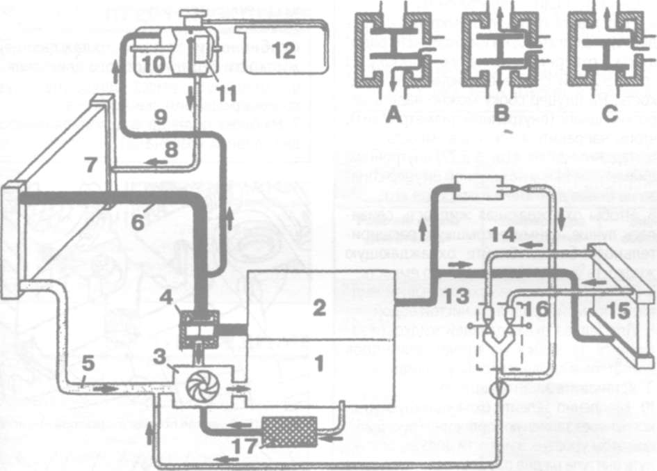

Почитал ветку и назрел вопрос, а как циркулирует антифриз ??? просто скидывал патрубок с цир. насоса и включал кнопку REST насос как бы засасывал антифриз в мотор, т.е. из салона к клапанам, а сдесь пишут что наоборот от клапанов в салон ?????
Согласно картинке то с салона к клапанам получается:icon_question:

угу. тогда, а на кой лят Вы пользуетесь схемой охлаждения дизельного двигателя???
вот Ваша схема для начала...

2Nikola 320
от клапанов в салон или на оборот, это смотря с какого места смотреть. стучали по ним? хоть они и не причем если бы они зависли температура тогда будет постояной и как правило они оба сразу не зависают. печка не свистит когда дует? фильтр давно меняли?
насос рециркуляции точно работает? еще раз проверьте работу термостата. ну и главное, а когда радиатор отопителя меняли температуру шлангов контурно проверили??
