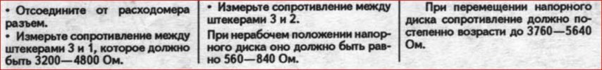

Я на старом почистил дорожки, высверлил отверстие под шкиф побольше, выбил втулки железные и сместил в сторону. Я мерял сопротивление когда настраивал. По инструкции
[attachment=0:ap1ug4zu]Снимок2.JPG[/attachment:ap1ug4zu]
А на моем теперь при нерабочем положении заслонки 1,36 КОм, при максимальном нажатии заслонки вниз до упора - 11,5 КОм.
Если на старое место сдвинуть, то сопротивление вообще 16 КОм будет при нерабочем положении заслонки.
