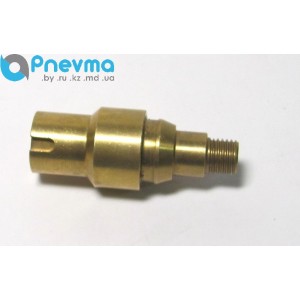

Добрый день !подскажите пожалуйста номер запчасти
НАГНЕТАТЕЛЬНЫЙ КЛАПАН ПНЕВМОСТОЙКИ перед 4matic
WDB2201871A431087
а то ехал,а у меня датчик уровня сломался(крепление лопнуло),машина упала на пп колесо.я его в ручную поднял ,машина накачала стойку,и все норм стало ,решил сразу посмотреть на клапаночки под капотные , а с него оказывается воздух травил(спец. пенной заливал,она пузырьки стала пускать%) )
WDB2201871A431087
а то ехал,а у меня датчик уровня сломался(крепление лопнуло),машина упала на пп колесо.я его в ручную поднял ,машина накачала стойку,и все норм стало ,решил сразу посмотреть на клапаночки под капотные , а с него оказывается воздух травил(спец. пенной заливала,она пузырьки стала пускать%) )
Какая позиция нужна ???
ну вот вроде как "50" ))но он ли это )))
вот такая финя нужна
