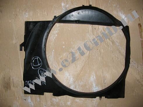

Ветилятор на радиаторе
Возникла проблема. После того как глушу двигатель, вентилятор расположенный под капотом на радиаторе (внутри) при остановке начинает издавать шум. Когда он раскручен и работает и шума нет. При остановке появляется люфт. Подскажите, как его снять с радиатора WDB2100821X047995 ? Возможно, там втулки или подшипники износились и появился дисбаланс?

Диффузор вентилятора с вентилятором под замену

пластиковый корпус-экран
правда зачем его менять незнаю. да и пропеллер тоже сомнительно. снимите да проверьте.
Корпус сомневаюсь, о когда лопасти останавливаются, что издают шум. Похоже есть люфт.
