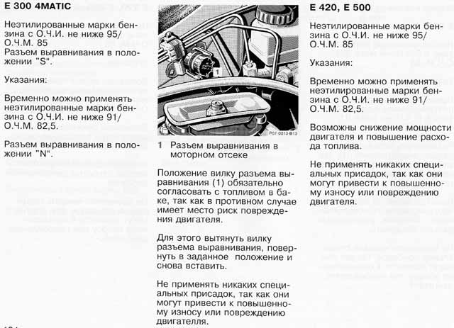

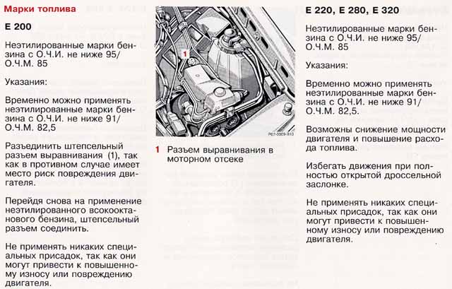

Народ, а кто какой бензин льёт в своего Мурзика? По ТТХ 95-й, его и лью, а меня пытаются убедить, что можно и 92-м заливаться. По поиску пошарилась и ничего вразумительного не нашла.

А че значит О.Ч.М. и О.Ч.И.?
Мой чето не очень любит 95-й,да и расход на 92-м поменьше.
