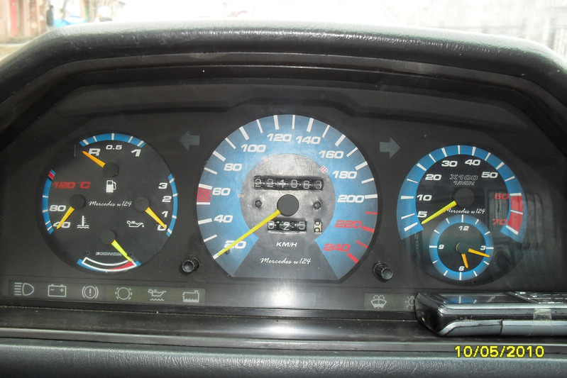

Люди, человеки, я еб...сь на отличненько и срисовала шкалу приборов, которая мне понравилась на картинке, распечатала на самоклейке и Сашка решил это всё наклеить, я оттягивала момент снятия приборки по максимуму, ибо геморрой по снятию и подключению тросика спидометра напрягал... Сняла приборку, отдала Сашке, а сама пошла мыть машину... когда закончила - всё было уже наклеено, смотрится очень неплохо.. подключили, погоняла по гаражному ряду, вроде стрелка спидометра дёргается, успокоилась... потом поехали по делам и тут выяснилось, что я накосячила с макетом спидометра - взяла тот, который на 240 км/ч вместо 220 и, наверно, накосячила с указателем давления масла - показывает меньше трёх, хотя всегда показывал чётко 3, ну с этим можно смириться, но дальше уже пошли Сашкины косяки по сборке... регулировка яркости подсветки приборной панели выкручена почти в минимум и не крутится вообще и спидометр - в рот ему пароход - врёт на 30 км/ч, но это, я так понимаю, стрелочку надо открутить...
Собственно вот приборка
Ну что ж - прилично!
