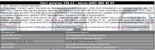

Нашёл тут инфы немного про 236.12 масло это только в 2008-м запретили в шестые коробки заливать.
Так, что в смысле толчков, может ты и прав...
