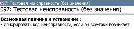

при диагностике акпп 6 серии ошибка 097. никак не могу найти, что это значит. кто-нибудь сталкивался?
