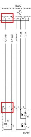

Зеркала запитаны от блоков управления дверьми (N69/1 и N69/2), находятся блоки в дверях, соответственно ничего никуда по салону тянуть не надо.
Нужны всего два проводка от блока до зеркала:

А теперь вопрос???
Модера есть ли схема многоупоминаемого блока N69/2, в котором 3 разъема?
И должно ли подходить питание на него отдельно с предохранителя №1 под задним сиденьем или питание там уже есть?
Сам блок на всех схемах данной темы имеет только 1 или 2 разъема. Но на разъем S1 данного блока не идет питание(фактически из опыта вскрытия обшивки двери), туда вообще не подходит штекер.
Кто если вскрывал может поддержит мое мнение?
Схема выложена выше.
На ней всё есть.
