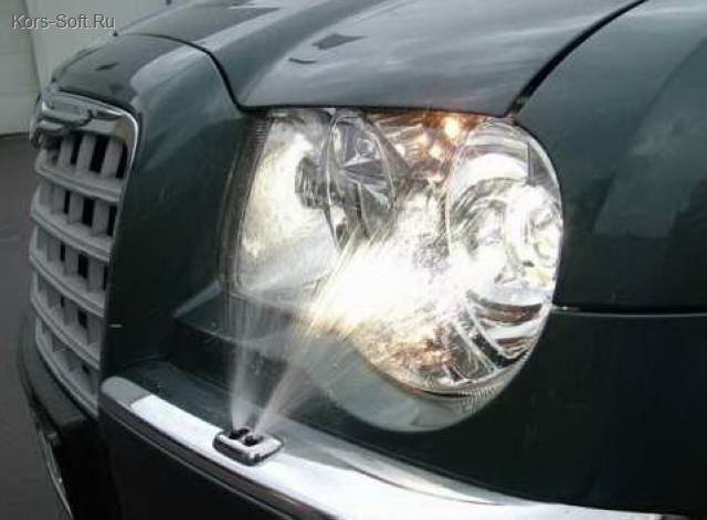

Интересненько.. А вобще ктонить заморачивался на инсталяцию штатных писалок на рестайл без таковых??
начитался отзывов что все это фигня полная. трата нерудных недр страны. клевая вещь без которой никак и т.д. и т.п.
Но вот что то не встретил ни одного человека который бы поставил себе обычные, безгеморойные, не клинящие, не текущие, не вылезающие омыватели. Ну типа просто врезать в бампер! И все...
Почему таких нет?? Моветон?

я не о штатных гутарю.. об обычных. на кой хрен мне бампер на замену из за этой письки выдвижной? :)
обычные..
вон какие маленькие хеллы есть..
спрашивается почему не ставят такие???
их не видно, морду лица не портят.. сцыкают до 8атм.
..почему??

не не не, эт я из чистого интереса - почему. я тоже не вижу в них смысла, да еще и на гологене. просто мнение интересно..
кстати на скорости не видно да и, ну торчат себе и торчат. что тут смешного то??
чем они хуже оригинала? Вон на мылах и на геликах их полно.. и никто вроде не смеется.. а на 210 никто не ставит. ведь логичнее на рестайл какраз установить на бампер. ? или не?
