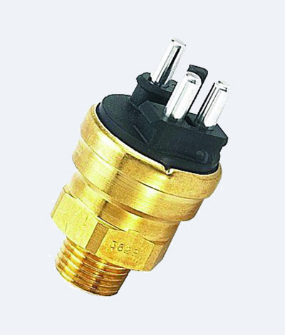

на 102 ом вроде как магнитная муфта и стоит ,срабатывает при определенной температуре ,температура срабатывания указана на двух контактном датчике
А где этот датчик находится подскажите если не трудно
примерно такой ,в районе первого цилиндра
Доброго времени суток подскажите пожалуйста как правильно должен работать вентилятор охлаждения , у меня он постояно с одной скоростью крутит и при заведеном двигателе легко рукой останавливается , есть возможность купить магнит муфты но стоит ли его покупать ? Если кто может скиньте фото как это все дело меняется заранее благодаарен.
Мотор 102
На 102 моторе стоит электромагнитная муфта.На холодном моторе вентилятор может вообще не вращаться или вращаться по инерции за счёт свободного качения.При температуре примерно 80 град. срабатывает электромагнитная муфта и вентилятор вращается со скоростью вращения мотора (руки не сувать).

Да такой , сегодня ездил в сервис по мерсам , короче у меня система впрыска стоит от волги 406 мотора вместо паука , а пока искал датчик вентелятора нашел другой который отвечает за заводку автомобиля в итоге купил его за 170 рублей , теперь буду искать тот что на фото сказали он сломан , нашел действительно грамотных спецов дали совет сказали что откуда даже денег не попросили.
это твой датчик вентилятора , два ближних отвечают за вентилятор
